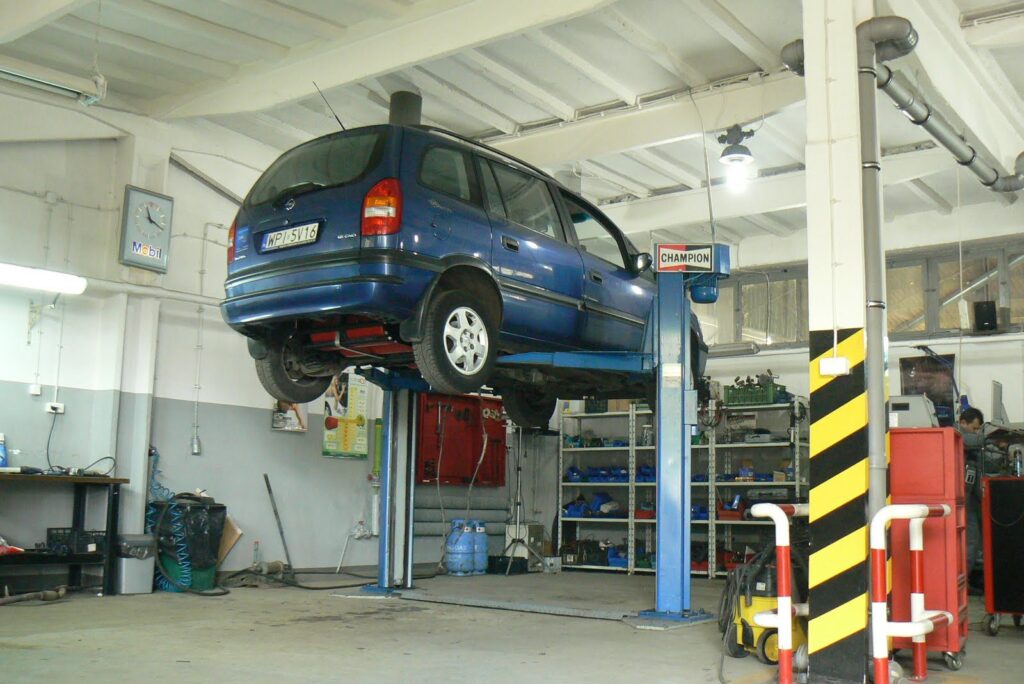

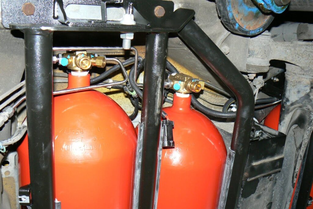

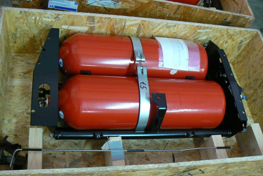

Auto autora, jako jedno z pierwszych objętych kampanią 08-R-010, trafiło do ASO Opel Energozam w Lublinie, skąd wraz z kierownikiem serwisu pojechano do podwykonawcy specjalizującego się w instalacjach gazowych, gdzie czekały już nowe podzespoły. W skład zestawu wchodziły nowe zbiorniki marki Faber w czerwonym lakierze piecowym, nowe czarne stelaże, mosiężne zawory Rotarex, cewki oraz przewody wysokiego ciśnienia z nierdzewnej stali – a w razie potrzeby, tak jak w tym przypadku, także nowa wiązka elektryczna zbiorników z hologramem GM.

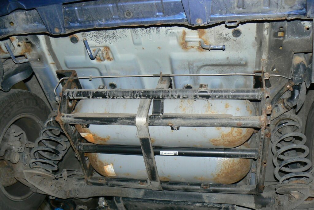

Samochód uniesiono na podnośniku, zdjęto osłony i zdemontowano oba zespoły ze zbiornikami wraz ze zbiornikiem paliwa. Stare zbiorniki, w miejscach jeszcze niepokrytych rdzą, miały jedynie cienką warstwę szarej farby podkładowej – dla porównania nowe zbiorniki otrzymały warstwę lakieru grubości około 1 mm. Zdemontowano również tylne prawe koło i nadkole, by wymienić przewód wysokiego ciśnienia prowadzący do króćca tankowania. Po zamontowaniu nowych podzespołów stary zbiornik benzyny wrócił na miejsce, a naklejki identyfikacyjne nowych zbiorników Faber zostały wklejone do książeczki serwisowej pojazdu.
