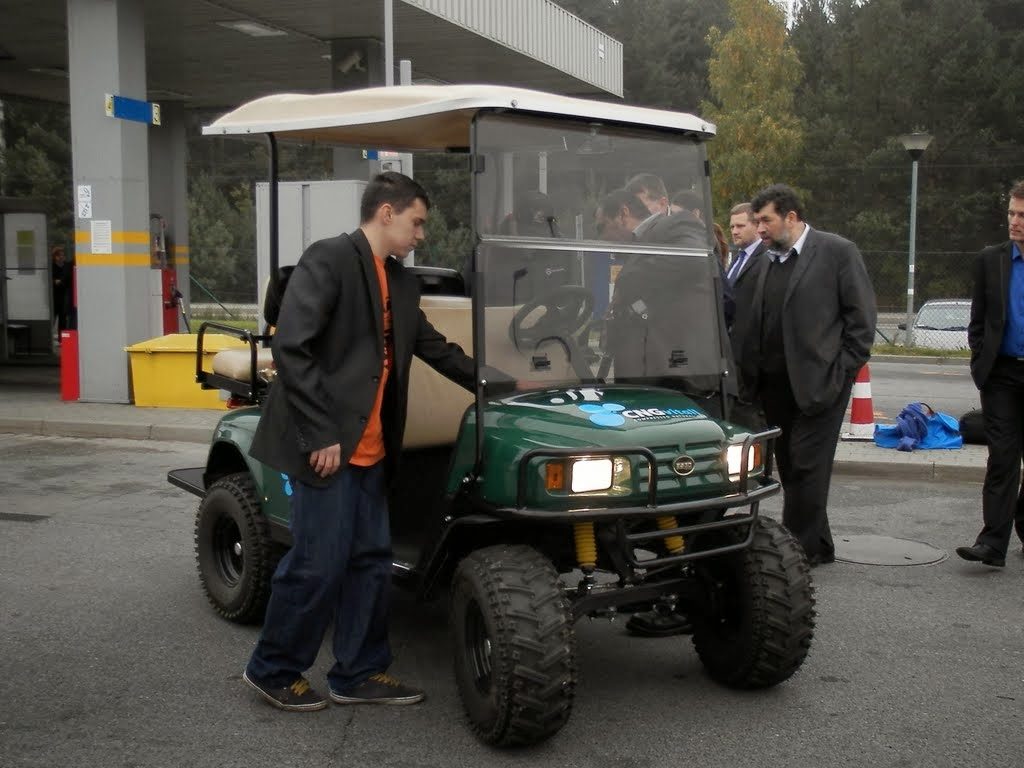

Firma Vitkovice-Milmet zaadaptowała wózek golfowy EZGO do zasilania gazem ziemnym. Premiera pojazdu odbyła się w Gdańsku podczas rajdu Blue Corridor 2013.

Firma Vitkovice-Milmet, producent zbiorników CNG, zaadaptowała do zasilania gazem ziemnym wózek golfowy EZGO Shuttle 2+2 RXV. Światowa premiera pojazdu miała miejsce w Gdańsku, podczas polskiego odcinka rajdu Blue Corridor 2013 Hansa. To ciekawa alternatywa dla wózków golfowych zasilanych benzyną lub prądem.

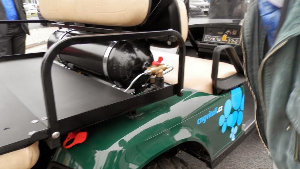

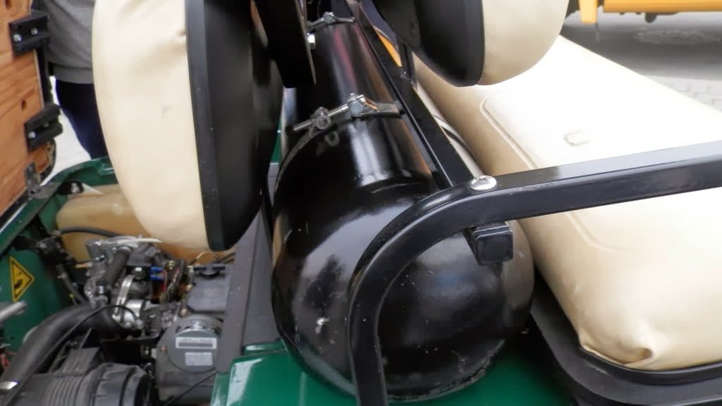

Zbiornik CNG
30 l wodnychdo 6 m³ gazu ziemnego
1EZGO na gaz ziemny – autorski projekt Vitkovice-Milmet
Nietypowe autko zostało specjalnie wykonane przez firmę Vitkovice-Milmet, producenta zbiorników CNG. Do zasilania gazem ziemnym zaadaptowano benzynową wersję pojazdu EZGO Shuttle 2+2 RXV. Instalację gazową wykonano w oparciu o komponenty firmy Tartarini (model RP/M0,4 Standard) oraz zbiornik CNG firmy Vitkovice-Milmet. Cały projekt to autorskie rozwiązanie inżynierów tej ostatniej firmy.

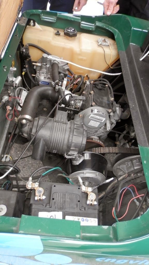

Jednostka napędowa wózka golfowego EZGO zasilana gazem CNG
Jednostka napędowa EZGO na gaz ziemny CNG

Jednostka napędowa ma pojemność 400 cm³ i moc 13 KM (9,7 kW), a silnik jest chłodzony powietrzem. Zamontowany zbiornik CNG ma pojemność wodną 30 l, co pozwala zmagazynować do 6 m³ gazu ziemnego.

Wózek golfowy wykonany przez Vitkovice-Milmet nie utracił swojej funkcjonalności – zbiornik CNG umieszczono pod kanapą kierowcy, dzięki czemu autko wciąż może zabrać na pokład do czterech pasażerów wraz z kompletem kijów golfowych.
