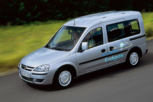

Opel Combo Tour 1.6 CNG
UŻYWANE | III generacja (C), 2001 - 2011
Wersja osobowa
Obrazek
Segment: K
