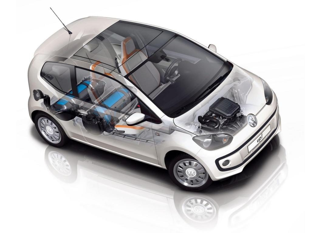

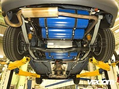

Pojazdy z fabryczną instalacją CNG są z reguły praktyczniejsze niż te dostosowane warsztatowo – zbiorniki umieszczone są w różnych miejscach karoserii, głównie pod podłogą, dzięki czemu nie zajmują np. bagażnika. Silniki fabrycznie przystosowane do gazu ziemnego (o liczbie oktanowej powyżej 110) mają zwykle wyższy stopień sprężania i pracują efektywniej. W niektórych modelach zbiornik benzyny ma minimalną pojemność, służącą jedynie do rozruchu na zimno lub sytuacji awaryjnych – dlatego przy sprowadzaniu takiego auta z zagranicy trzeba pamiętać o obowiązkowej legalizacji zbiorników przez Transportowy Dozór Techniczny (TDT) przed rejestracją.
W instalacjach niefabrycznych każdy silnik przystosowany do LPG da się również dostosować do CNG – różnice dotyczą elementów pracujących pod wyższym ciśnieniem (200 barów wobec 8 barów w LPG), dwustopniowych reduktorów i innych zbiorników. Największym problemem pozostaje miejsce na butle: pojedynczy zbiornik 65-litrowy, zajmujący sporą część bagażnika, mieści zaledwie ok. 10 m³ gazu, co pozwala na dystans niewiele ponad 100 km. Ze względu na wyższe ceny butli i droższe reduktory koszt montażu instalacji CNG w aktualnie produkowanych autach wynosił ok. 5–8 tys. zł.
Schemat instalacji zasilania gazem ziemnym w VW Up! EcoFuel
VW Up! EcoFuel – układ instalacji zasilania gazem ziemnym
Zbiorniki CNG rozmieszczone pod podłogą VW Caddy EcoFuel
VW Caddy EcoFuel – rozmieszczenie zbiorników CNG pod podłogą pojazdu
